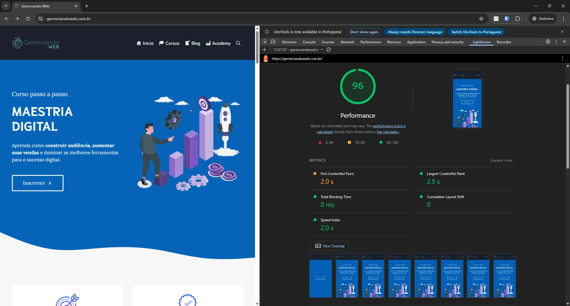

Teste local no Chrome DevTools: Com Cloudflare ativo, site brasileiro teve nota 82 no mobile em teste local, enquanto o PageSpeed Insights mostrava 97.
Testado em: Conexão residencial brasileira, dispositivo móvel

Passo 1: Abra uma guia anônima no Chrome (Ctrl + Shift + N). Isso garante que você não tem cache do navegador interferindo.
Passo 2: Acesse seu site e clique com botão direito, depois em Inspecionar.
Passo 3: Na barra superior, clique em Lighthouse. Configure para analisar apenas Performance, selecione Mobile e clique em Analyze page load.
Esse teste simula um dispositivo móvel, mas com sua conexão real, do Brasil. Repita o teste pelo menos duas vezes, porque a primeira execução geralmente carrega o cache e a segunda mostra o resultado mais próximo do real.

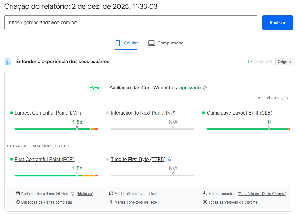

Agora vem a parte mais importante. O PageSpeed Insights tem uma aba chamada “Entender a experiência dos seus usuários”. Essa seção só aparece quando você tem tráfego real suficiente para o Google coletar dados através do Chrome dos visitantes.
Esses dados mostram como seu site performa para usuários reais, não em laboratório. O Google considera que seu site está aprovado quando 75% dos acessos passam nos critérios de cada métrica.
No gerenciandoweb.com.br, por exemplo, temos tráfego suficiente e o Google mostra métricas reais. Para desktop, todas as métricas passam. Para mobile, algumas métricas não têm dados suficientes ainda, como o INP, porque nem todo visitante faz uma interação (clique) durante a visita.
Você também encontra esses dados no Google Search Console, na seção Core Web Vitals. Lá você vê quantas URLs estão adequadas, quantas precisam melhorar e quantas estão ruins.

gerenciandoweb.com.br Desktop: LCP aprovado para 92% dos visitantes, INP aprovado para 98%, CLS aprovado para 90%. TTFB aprovado para 76% (mais difícil de bater no Brasil).
Fonte: Google Web Vitals – Dados reais de tráfego
