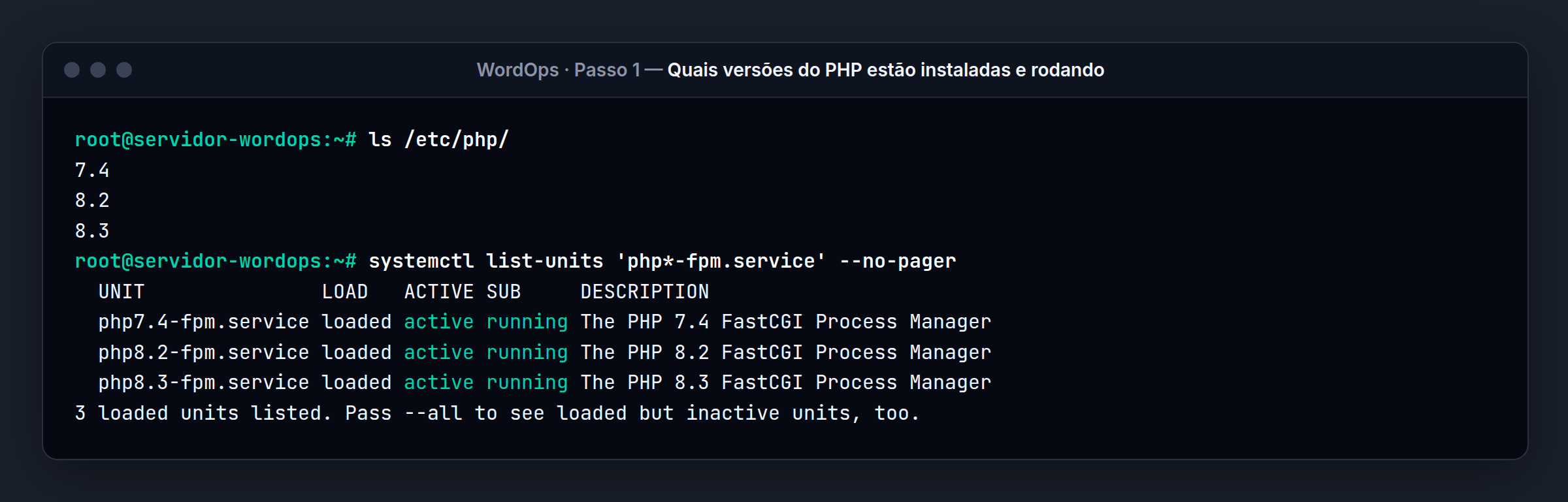

Passo 1: veja quais versões do PHP o servidor tem
ls /etc/php/
systemctl list-units 'php*-fpm.service' --no-pager
Terminal do servidor WordOps: Neste servidor, três versões do PHP estão rodando
Neste servidor, três versões do PHP estão rodando.
O que você deve ver: a lista de versões e cada uma como running (rodando). Todas vão receber o cadeado, mesmo as que nenhum site usa.

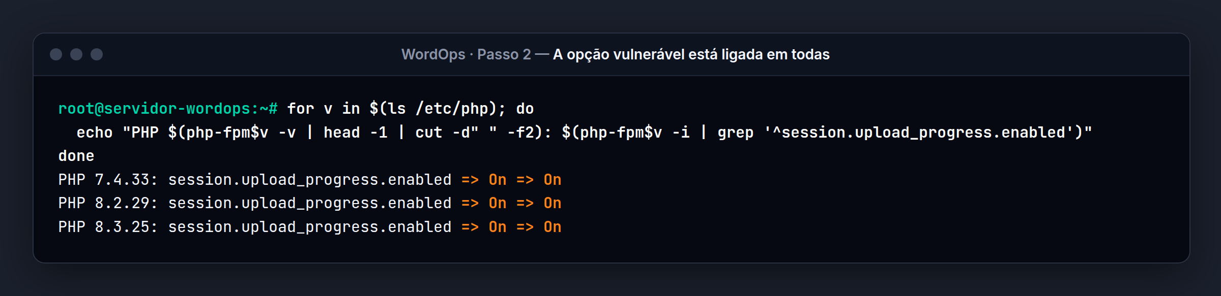

Passo 2: confira se a opção perigosa está ligada
for v in $(ls /etc/php); do
  echo "PHP $(php-fpm$v -v | head -1 | cut -d" " -f2): $(php-fpm$v -i | grep '^session.upload_progress.enabled')"
done
Terminal do servidor WordOps: On em todas: a opção vem ligada de fábrica no PHP
On em todas: a opção vem ligada de fábrica no PHP.
O que você deve ver: On em todas as linhas. É normal: o PHP vem assim.

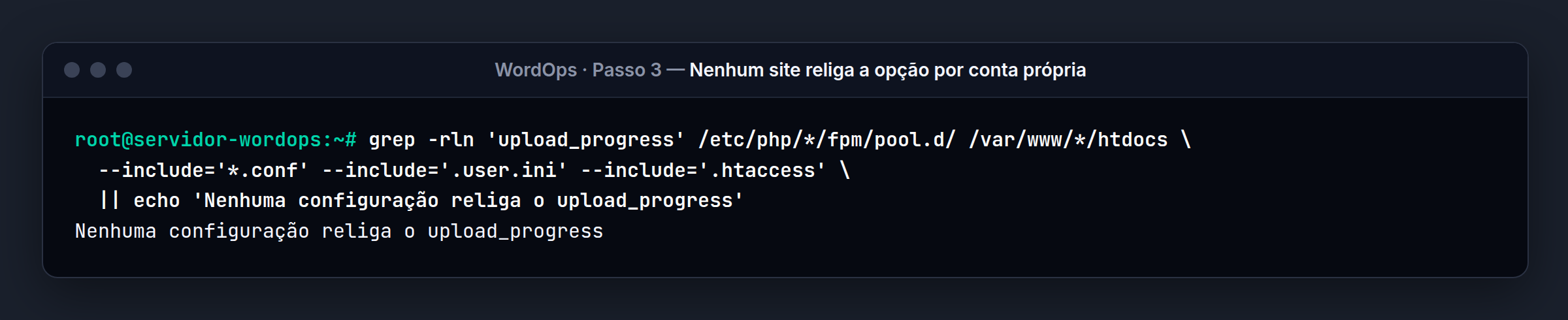

Passo 3: veja se algum site religa a opção
Às vezes uma configuração de site liga essa opção de novo. Este comando procura:
grep -rln 'upload_progress' /etc/php/*/fpm/pool.d/ /var/www/*/htdocs \
  --include='*.conf' --include='.user.ini' --include='.htaccess' \
  || echo 'Nenhuma configuração religa o upload_progress'
Terminal do servidor WordOps: Nenhuma configuração de site liga a opção de novo
Nenhuma configuração de site liga a opção de novo.
O que você deve ver: a frase “Nenhuma configuração religa o upload_progress”. Se aparecer o nome de algum arquivo, abra e apague a linha do upload_progress dele.

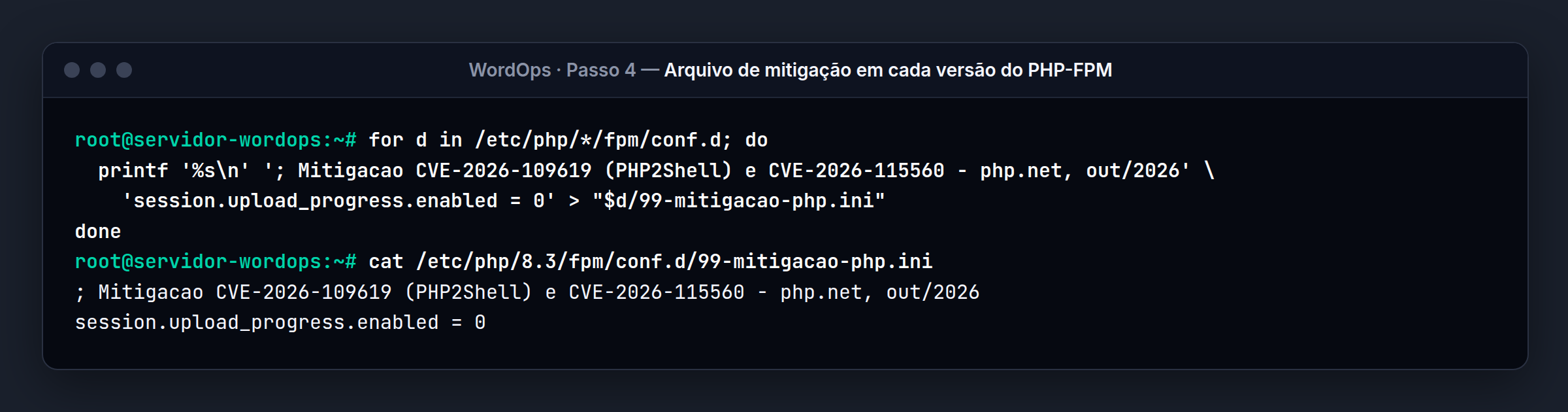

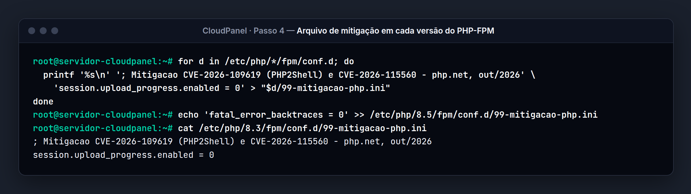

Passo 4: coloque o cadeado
Este comando cria um pequeno arquivo de configuração em cada versão do PHP, desligando a opção:
for d in /etc/php/*/fpm/conf.d; do
  printf '%s\n' '; Mitigacao CVE-2026-109619 (PHP2Shell) e CVE-2026-115560 - php.net, out/2026' \
    'session.upload_progress.enabled = 0' > "$d/99-mitigacao-php.ini"
done
cat /etc/php/8.3/fpm/conf.d/99-mitigacao-php.ini
Terminal do servidor WordOps: O arquivo criado: uma linha de comentário e a opção desligada
O arquivo criado: uma linha de comentário e a opção desligada.
O que você deve ver: as duas linhas do arquivo, terminando em session.upload_progress.enabled = 0. Se o seu servidor tiver PHP 8.5, rode também:
echo 'fatal_error_backtraces = 0' >> /etc/php/8.5/fpm/conf.d/99-mitigacao-php.ini

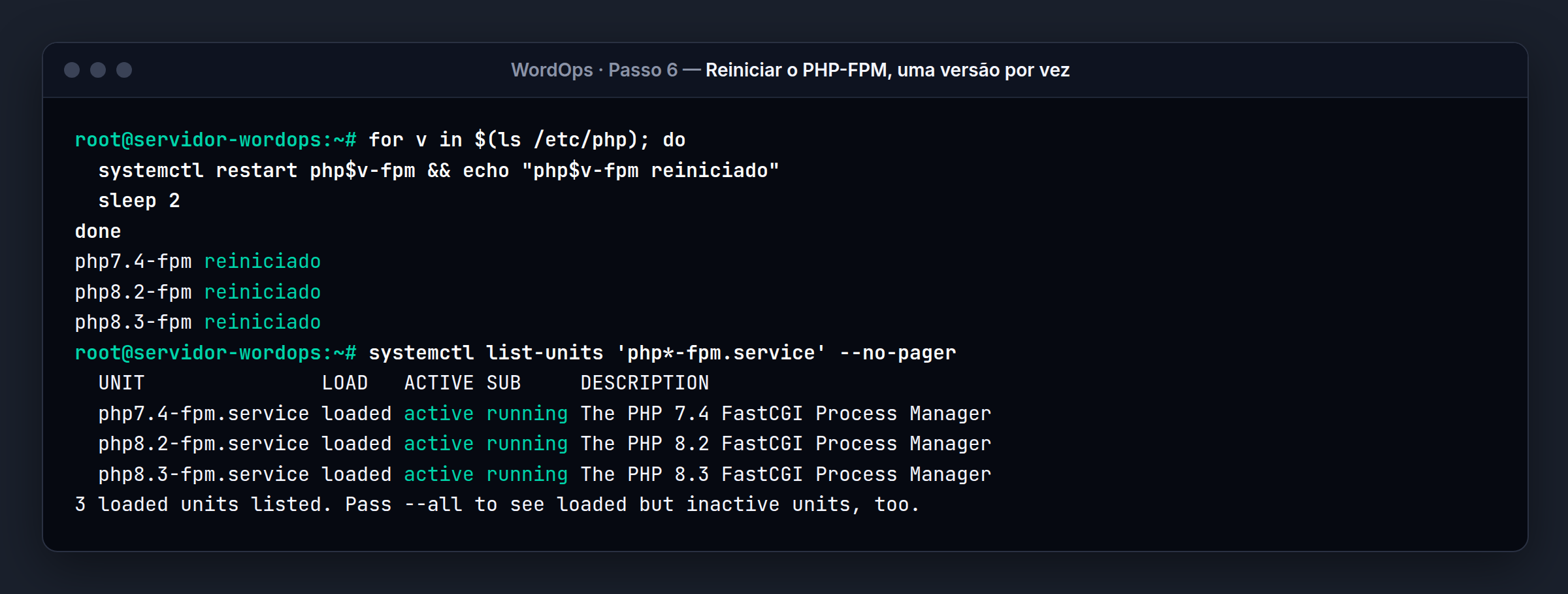

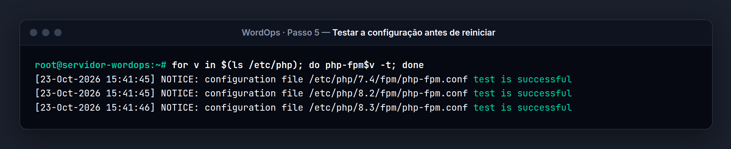

Passo 5: teste e reinicie o PHP
Primeiro, teste se a configuração está certa:
for v in $(ls /etc/php); do php-fpm$v -t; done
Terminal do servidor WordOps: "test is successful" em todas: pode reiniciar
“test is successful” em todas: pode reiniciar.
O que você deve ver: test is successful em todas. Se alguma der erro, pare aqui e apague o arquivo daquela versão. Com tudo certo, reinicie o PHP, uma versão de cada vez:
  systemctl restart php$v-fpm && echo "php$v-fpm reiniciado"
  sleep 2
done
Terminal do servidor WordOps: Cada versão reiniciada e de volta como running
Cada versão reiniciada e de volta como running.
Enquanto isso, deixei um programa visitando todos os sites do cliente a cada segundo: nenhum erro em 208 visitas.

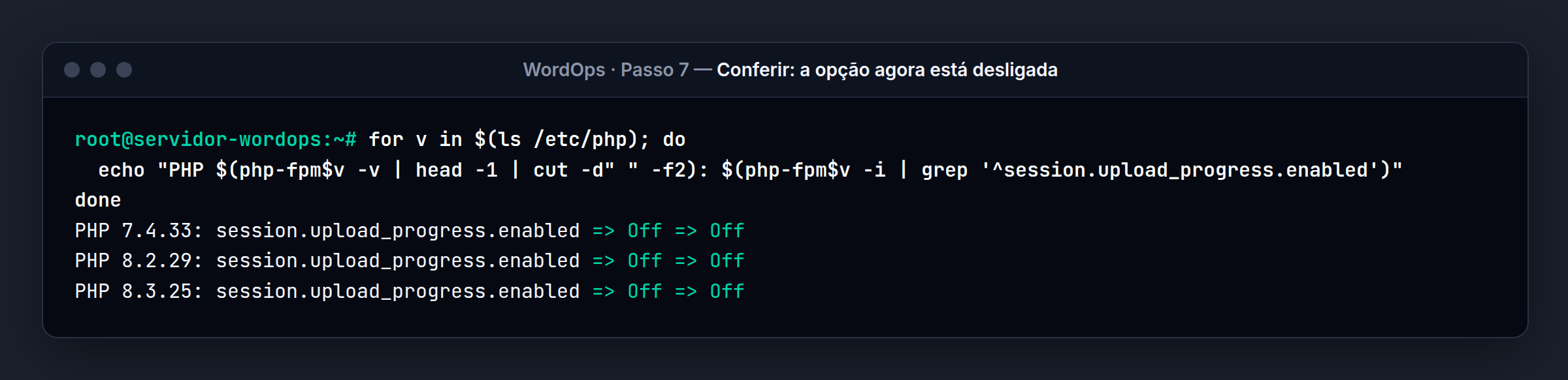

Passo 6: confira
Repita o comando do passo 2:
done
Terminal do servidor WordOps: Off em todas: o cadeado está no lugar
Off em todas: o cadeado está no lugar.

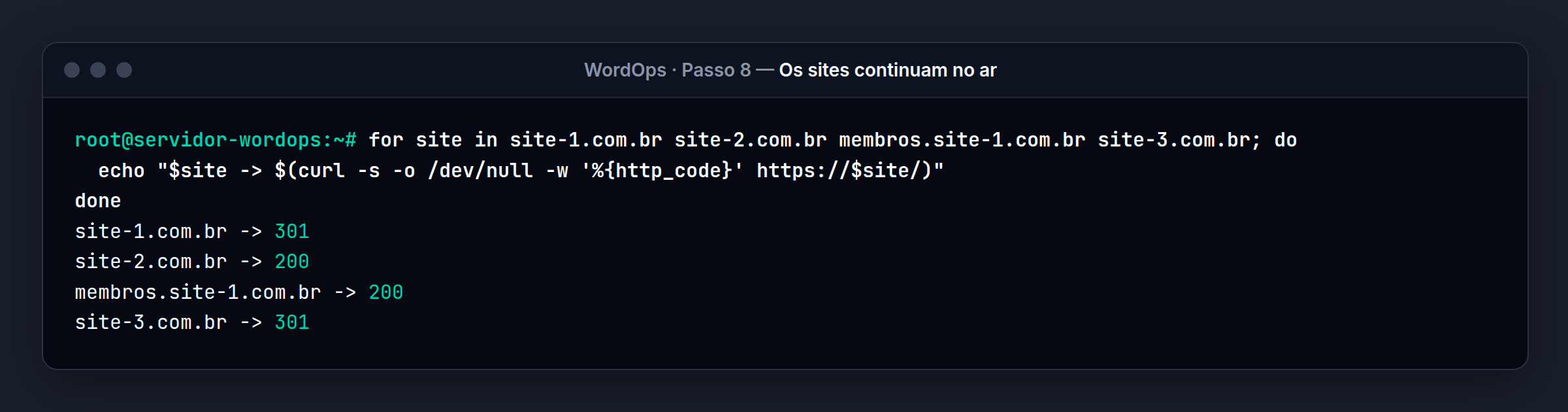

O que você deve ver: Off em todas. Agora confira se os sites abrem (troque pelos seus endereços):
for site in seusite.com.br www.seusite.com.br; do
  echo "$site -> $(curl -s -o /dev/null -w '%{http_code}' https://$site/)"
done
Terminal do servidor WordOps: Sites respondendo normalmente
Sites respondendo normalmente.
Os números 200 e 301 significam que está tudo certo.

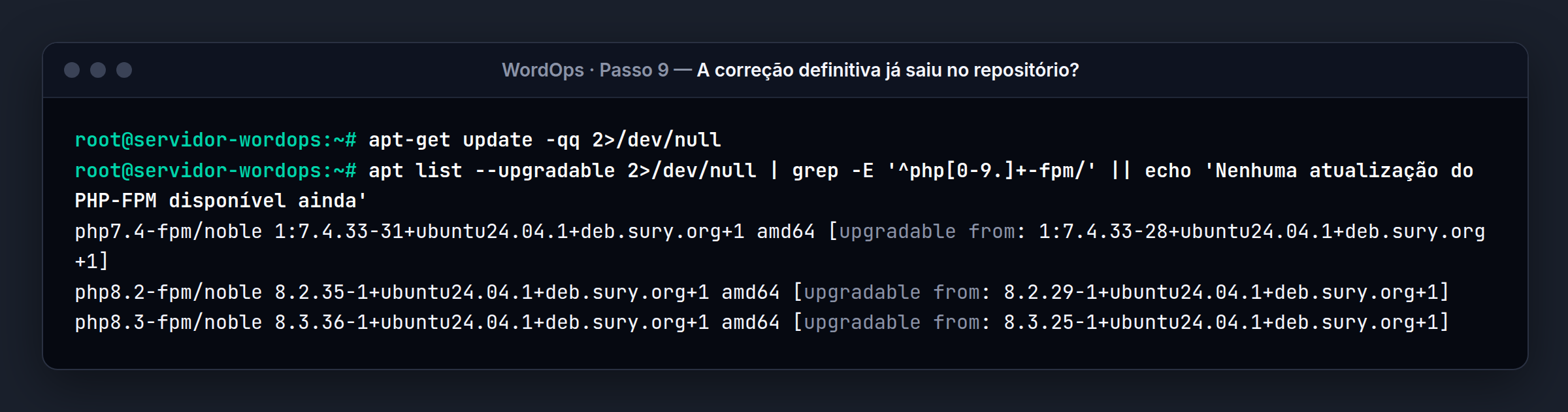

Passo 7: troque a fechadura (atualize o PHP)
Com o cadeado no lugar, veja se o conserto já chegou:
apt-get update -qq 2>/dev/null
apt list --upgradable 2>/dev/null | grep -E '^php[0-9.]+-fpm/'
Terminal do servidor WordOps: Em 23/10, já havia o 8.2.35 e o 8.3.36 para instalar
Em 23/10, já havia o 8.2.35 e o 8.3.36 para instalar.
Se aparecer a versão nova, atualize pelo próprio WordOps. Ele mostra o que vai instalar e pede confirmação:

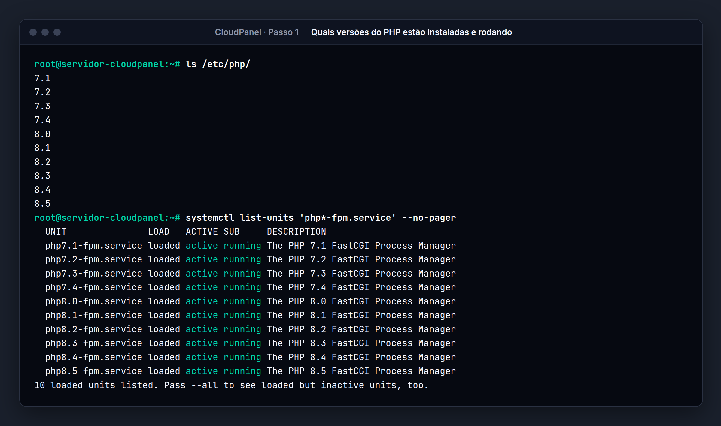

4. CloudPanel: os mesmos passos, com um extra
O CloudPanel instala de uma vez todas as versões do PHP, da 7.1 à 8.5, e deixa todas rodando. Fiz em dois servidores de clientes.
Terminal do servidor CloudPanel: No CloudPanel, dez versões do PHP rodando ao mesmo tempo
No CloudPanel, dez versões do PHP rodando ao mesmo tempo.

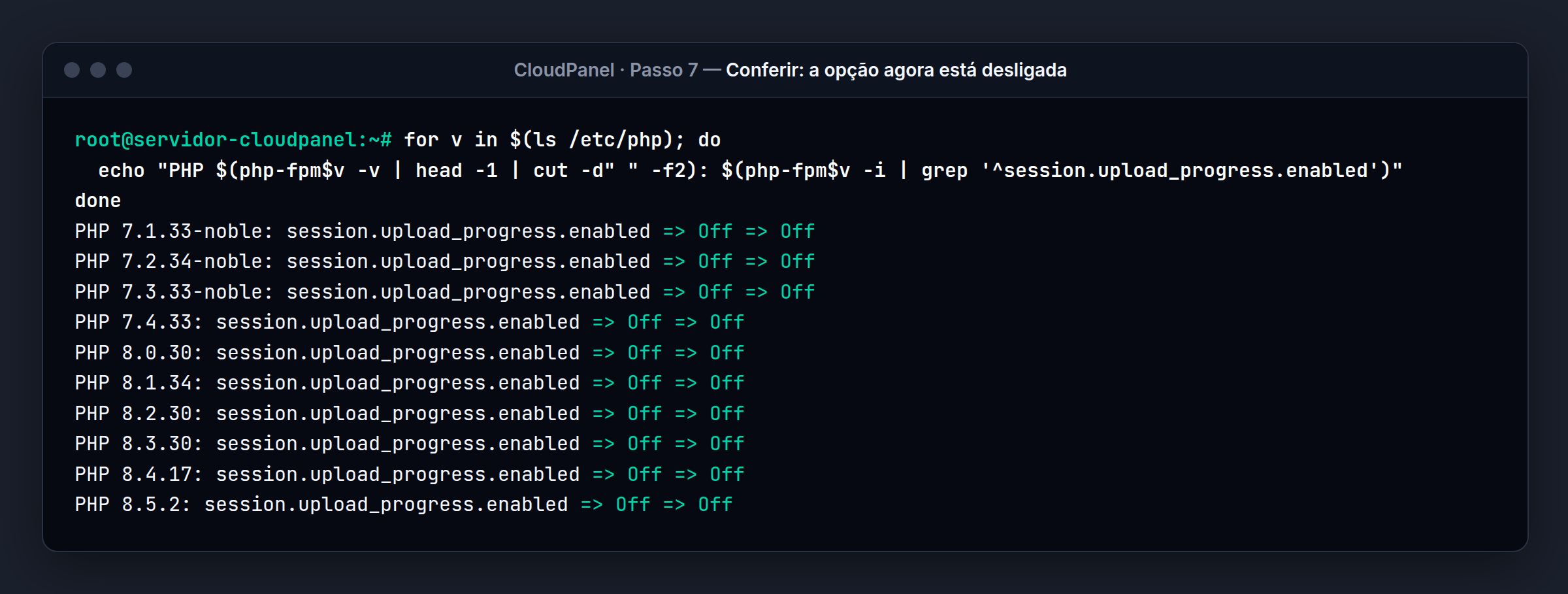

Terminal do servidor CloudPanel: O cadeado, com a linha extra do PHP 8.5
O cadeado, com a linha extra do PHP 8.5.
Terminal do servidor CloudPanel: Depois de testar e reiniciar: Off nas dez versões
Depois de testar e reiniciar: Off nas dez versões.

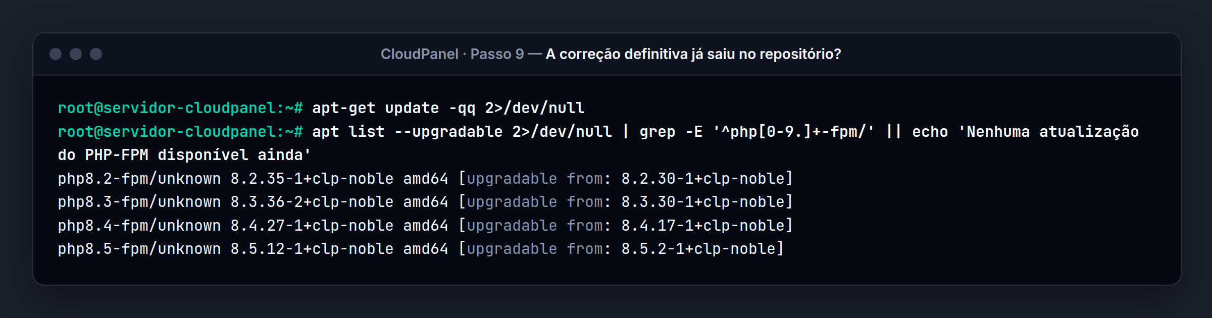

Atualizando o PHP no CloudPanel
Os dois servidores estavam sem atualizar desde março. Depois de buscar as atualizações, o CloudPanel já tinha o PHP consertado:
Terminal do servidor CloudPanel: O CloudPanel já oferece 8.2.35, 8.3.36, 8.4.27 e 8.5.12
O CloudPanel já oferece 8.2.35, 8.3.36, 8.4.27 e 8.5.12.
apt update
apt upgrade
O apt upgrade mostra a lista de tudo o que vai atualizar e pede confirmação. Se o servidor ficou muito tempo parado, a lista é grande: leia antes de confirmar e faça com o snapshot pronto. As versões 7.1 a 8.1 não têm conserto; mantenha o cadeado e passe os sites para o 8.3 ou 8.4. E aqui também o arquivo do cadeado fica.
